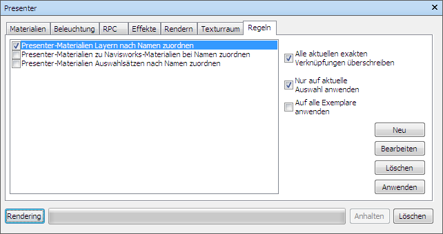

Registerkarte Regeln
Auf der Registerkarte Regeln des Fensters Presenter können Sie Materialien anhand von bestimmten benutzerdefinierten Kriterien auf Modelle anwenden, anstatt diese auf einzelne Layer, Gruppen oder Komponenten zu ziehen und dort abzulegen. So kann beispielsweise allen Layern, bei denen es sich um Fußböden handelt, ein Material mit der Bezeichnung "Fußbodenbelag" zugewiesen werden, ohne dass das Material einzeln auf die Fußböden gezogen und abgelegt werden muss. Bei der Aktualisierung des Modells müssen die Regeln dann einfach neu angewendet werden. Ein erneutes manuelles Anwenden der Materialien auf alle Elemente ist nicht erforderlich.
Alle Materialien können in einer Autodesk Navisworks-Palette (NWP-Datei) gespeichert werden, in der Sie eine Palette mit Materialien für ein Projekt einmalig einrichten. Während der Weiterentwicklung des Modells können Sie die Materialien erneut auf das Modell oder ein anderes Modell innerhalb desselben Projekts anwenden, das mit denselben Layernamen, Farben, Auswahlsätzen und/oder Eigenschaften konfiguriert wurde.
