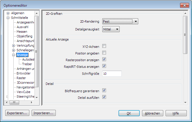

  1. Klicken Sie auf die Anwendungsschaltfläche Optionen.
  2. Erweitern Sie im Optioneneditor den Knoten Schnittstelle, und klicken Sie auf die Option Anzeige.
  3. Deaktivieren Sie im Bereich Grafiksystem das Kontrollkästchen Automatisch auswählen. Die Dropdown-Liste System ist jetzt aktiv.
  4. Verwenden Sie die Dropdown-Liste System, um das gewünschte Grafiksystem für Autodesk Navisworks auszuwählen.
  5. Klicken Sie auf OK. Die Änderung wird gespeichert und in nachfolgenden Sitzungen in Autodesk Navisworks angewendet.
