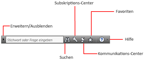

Verwenden von InfoCenter
Das InfoCenter ist eine in mehreren Autodesk-Produkten verwendete Funktion. Es besteht aus einer Reihe von Werkzeugen auf der rechten Seite der Titelleiste für den Zugriff auf viele produktbezogene Informationsquellen. Diese Werkzeuge können je nach Autodesk-Produkt und Konfiguration variieren. Beispielsweise kann der InfoCenter-Werkzeugkasten in einigen Produkten auch eine Schaltfläche Anmelden für Autodesk Cloud-Services aufweisen.
Im InfoCenter können Sie nach produktspezifischer Hilfe suchen, das Subscription Center für Subscription-Services und das Kommunikations-Center für Produkt-Updates und Ankündigungen anzeigen sowie die Favoriten für den Zugriff auf gespeicherte Themen aufrufen.
Suchen
Verwenden Sie das Feld und die Schaltfläche Suchen, um mithilfe von Schlüsselwörtern (oder durch Eingabe von Begriffen) schnell nach Informationen in der Hilfe zum Hauptprodukt zu suchen.
Klicken Sie auf den Pfeil zum Erweitern/Reduzieren, um das Feld Suchen zu reduzieren.
Subscription Center
Die Subscription-Services stehen Subscription-Mitgliedern zur Verfügung. Diese Services ermöglichen den Zugriff auf:
  • Neueste Versionen der Autodesk-Software
  • Inkrementelle Produktverbesserungen
  • Personalisierten Web-Support durch Autodesk-Techniker
  • e-Learning im Selbststudium
Klicken Sie auf die Schaltfläche Subscription Center , um ein Dropdown-Menü mit verfügbaren Optionen anzuzeigen.
Anmerkung: Das Subscription Center ist nicht für alle Produkte bzw. alle Länder verfügbar.
Das Kommunikations-Center bietet die folgenden Arten von Ankündigungen:
  • Autodesk-Kanäle: Support-Informationen, Produkt-Updates und andere Ankündigungen (z. B. Artikel und Tipps).
  • RSS-Feeds: Informationen von RSS-Feeds, die Sie abonnieren. RSS-Feeds benachrichtigen Sie in der Regel, wenn ein neuer Inhalt publiziert wird. Wenn Sie die Software installieren, werden automatisch mehrere Standard-RSS-Feeds abonniert.
Favoriten
Mit den Favoriten haben Sie schnellen Zugriff auf wichtige Verknüpfungen, die Sie im Subscription Center und im Kommunikations-Center speichern.
Zum Hinzufügen eines Favoriten öffnen Sie das Subscription Center oder das Kommunikations-Center und klicken neben der Verknüpfung, die Sie hinzufügen möchten, auf das Favoriten-Symbol .
