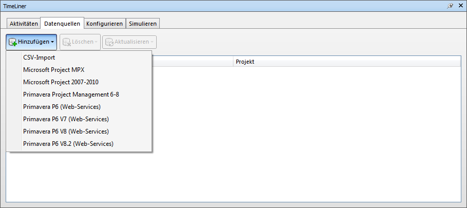

Unterstützte Planungssoftware
Autodesk Navisworks TimeLiner unterstützt Planungssoftware verschiedener Hersteller.
Anmerkung: Einige Funktionen können möglicherweise nur ausgeführt werden, wenn die entsprechende Planungssoftware installiert ist.

Bei der Verbindung mit PPM 6 - 8 in TimeLiner können Sie in einem Anmeldedialogfeld die Quellverknüpfung auswählen (wenn keine vorhanden ist, wird eine Warnung angezeigt). Benutzername und Kennwort werden nicht in der Autodesk Navisworks-Datei gespeichert, und Sie werden jedes Mal danach gefragt.
Sobald die Verbindung besteht, kann der Benutzer in einem Dialogfeld das zu öffnende Projekt auswählen. Ein Kontrollkästchen bestimmt, ob alle Unterprojekte geöffnet werden.
Standardmäßig übernimmt TimeLiner Start, Ende, Geplanter Start und Geplantes Ende als Start, Finish, BL Start und BL Finish.
Andere Primavera-Daten können über das allgemeine Feldauswahl-Dialogfeld ausgewählt werden, einschließlich Projektaktivitätscodes, globale Aktivitätscodes und benutzerdefinierte Felder.
Die TimeLiner-Hierarchie unterstützt die EBS-Struktur für die Projekt-/Aktivitätshierarchie.

Primavera P6 (Web Services) V6 - V8.2
Der Zugriff auf die Funktion Primavera P6 Web Services beschleunigt die Synchronisierung von TimeLiner- und Primavera-Plänen entscheidend.
Diese Datenquelle erfordert die Einrichtung eines Primavera-Webservers. Weitere Informationen finden Sie im Primavera P6 Webserver-Administratorhandbuch (verfügbar in der Primavera-Dokumentation).
