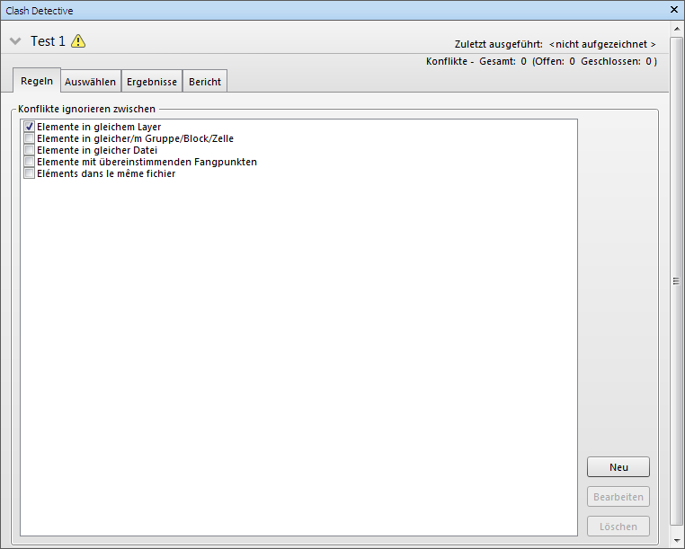

Registerkarte Regeln
Auf der Registerkarte Regeln können Sie die für Konflikttests angewendeten Ignorierungsregeln definieren und anpassen. Alle aktuell verfügbaren Regeln werden aufgelistet. Sie können verwendet werden, wenn Clash Detective bestimmte Modellgeometrien bei Konflikttests ignorieren soll. Alle Vorgaberegeln können bearbeitet werden, und neue Regeln können bei Bedarf hinzugefügt werden.
Anmerkung: Eine Zusammenfassung des aktuell ausgewählten Konflikttests wird oben auf der Registerkarte angezeigt. Sie können die Gruppe Tests jederzeit anzeigen, indem Sie auf die Erweiterungsschaltfläche klicken. Wenn ein Konflikttest seit seiner Einrichtung in irgendeiner Weise geändert wurde (indem z. B. eine Option geändert oder die neueste Version des Modells geladen wurde), bedeutet dies, dass die Ergebnisse unter Umständen nicht das aktuelle Modell oder die aktuellen Einstellungen wiedergeben. In diesem Fall wird eine Warnung angezeigt . Wenn Sie mit der rechten Maustaste auf dieses Symbol klicken, können Sie den Test erneut ausführen.
