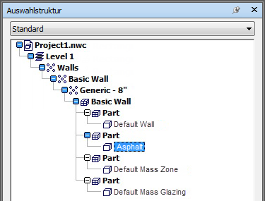

Sie können die Revit-Dateikonvertierungsparameter so ändern, dass die Datei in der Auswahlstruktur angezeigt wird. Sie können die Datei beispielsweise in Ebenen unterteilen, um die Modellhierarchie auf oberster Ebene nach Datei und dann weiter in Kategorie, Familie, Typ und Instanz zu organisieren. Weitere Informationen finden Sie unter So unterteilen Sie Revit-Dateien in Ebenen. Bei Revit-Dateien werden Unterbauteile entsprechend dem Material, aus dem sie gemacht sind, benannt. Eine Wand kann beispielsweise in Unterbauteile aus Asphalt oder Aluminium aufgeteilt werden.
