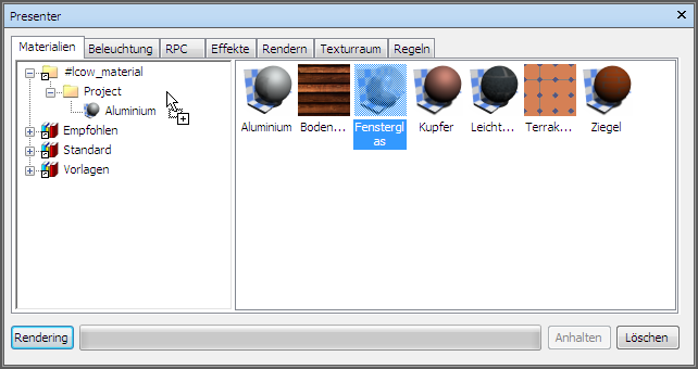

Kopieren von Materialien in einen benutzerdefinierten Ordner
So kopieren Sie Materialien in einen benutzerdefinierten Ordner
  1. Klicken Sie im Fenster Presenter auf der Registerkarte Materialien im rechten Bereich auf ein Material, und ziehen Sie es an die gewünschte Position im Ordner Meine Materialien im linken Bereich, bis am Cursor ein kleines Pluszeichen angezeigt wird.
  2. Lassen Sie die linke Maustaste los, um das Material im Ordner abzulegen.
    Anmerkung: Sie können auch Materialien zwischen den Ordnern im linken Bereich kopieren, indem Sie diese entweder ziehen und ablegen oder die Optionen Kopieren und Einfügen im Kontextmenü verwenden.
