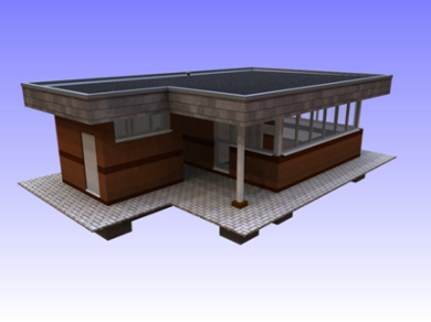

Ein mit normalen Lichtquellen beleuchtetes Modell

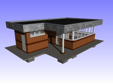

Dasselbe Model mit bildbasierter Beleuchtung
Sie können die Unterschiede erkennen, die diese Beleuchtungsart für gerenderte Bilder bedeuten kann. Der große Vorteil besteht hierbei darin, dass diese Beleuchtung wesentlich einfacher zu konfigurieren ist als traditionelle Beleuchtung.
