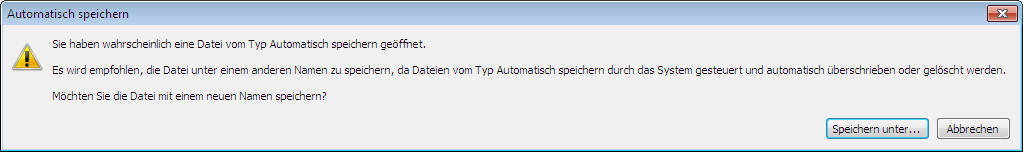

  5. Wenn Sie aufgefordert werden, die Datei unter einem anderen Namen zu speichern, klicken Sie auf Speichern unter.
  6. Geben Sie im Dialogfeld Speichern unter einen neuen Dateinamen ein, und navigieren Sie zum gewünschten Speicherort.
  7. Klicken Sie auf Speichern.
