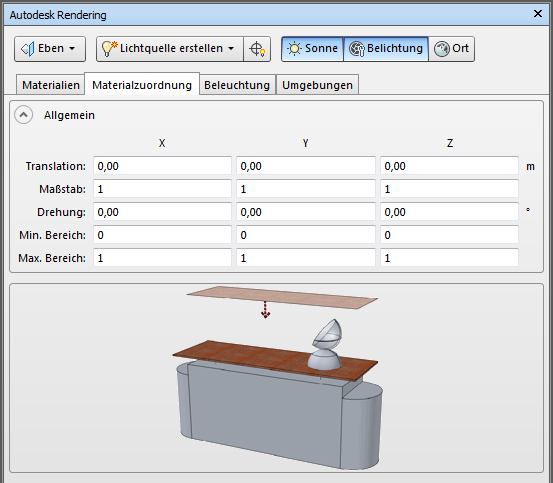

Ebene Zuordnung
Texturkoordinaten werden mit einer ebenen Projektion von 3D-Punkten berechnet.
Die transformierten X- und Y-Koordinaten werden basierend auf den Werten in den Feldern Min. Bereich und Max. Bereich angepasst und wie folgt als U, V verwendet:
U = (X - Xlow)/(Xhigh - Xlow)
V = (Y - Ylow)/(Yhigh - Ylow)

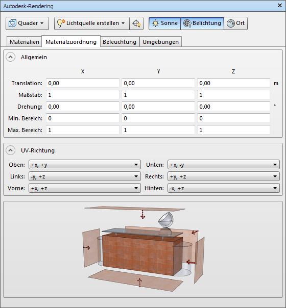

Quader-Zuordnung
Texturkoordinaten werden mit einer der sechs ebenen Projektionen von 3D-Punkten berechnet.
Bei der Quader-Zuordnung hängt die ebene Projektion von der Richtung der Normalen ab. Stellen Sie sich einen Quader um ein Objekt vor. Die Richtung der Normalen entscheidet darüber, welche Quaderflächen-Zuordnung (oben, unten, links usw.) für den Punkt verwendet wird.
Die UV-Richtung definiert die tatsächliche ebene Zuordnung für jede Fläche. Insbesondere wird festgelegt, welche Achse im 3D-Raum zu U bzw. V zugeordnet wird. Für jeden 3D-Punkt wenden Sie die Bereichsanpassung an, ähnlich wie bei der ebenen Zuordnung. Anschließend projizieren Sie den Punkt auf die für U bzw. V angegebene Achse und bestimmen den Abstand vom Ursprung.

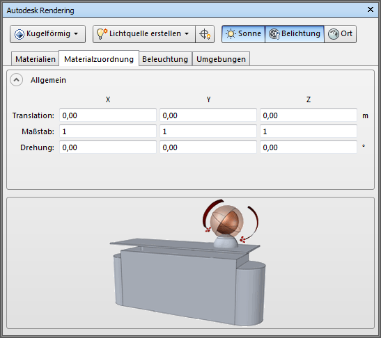

Kugelförmige Zuordnung
Die Texturkoordinaten werden durch eine kugelförmige Projektion am Ursprung berechnet.
Stellen Sie sich eine Kugel um ein Objekt vor. Jeder X-, Y-, Z-Punkt wird auf den nächsten Punkt auf der Kugel projiziert. U und V sind gewissermaßen die Polarkoordinaten (Winkelpaar) des Punkts.

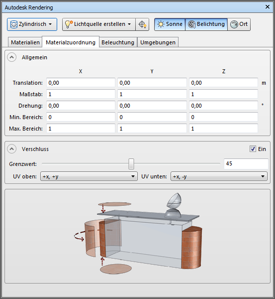

Zylindrische Zuordnung
Koordinaten werden entweder der zylindrischen Oberfläche (Seiten) oder den ebenen "Verschlüssen" an jedem Ende des Zylinders zugeordnet (wenn das Kontrollkästchen Verschluss aktiviert ist). Wenn das Kontrollkästchen Verschluss nicht aktiviert ist, wird nur die zylindrische Oberfläche verwendet.
Eine zylindrische Zuordnung ist mit einer Quader-Zuordnung vergleichbar, bis auf den Unterschied, dass Sie sich hierbei einen Zylinder um das Objekt vorstellen müssen.
Das Kontrollkästchen Verschluss legt fest, ob für die Texturzuordnung der Zylinderenden eine andere Transformation als für die Zylinderseite verwendet werden soll. Grenzwert ist der Winkel in Grad zwischen Punkt und Zylinderachse, anhand dessen bestimmt wird, ob eine Verschluss- oder eine Seitenzuordnung verwendet werden soll. Standardmäßig wird eine Entsprechung von 45 Grad verwendet. Die Verschlussrichtung (UV oben und UV unten) gibt die Ausrichtung der Texturkoordinaten auf den Verschlüssen an, ähnlich wie der Richtungsparameter bei der Quader-Zuordnung.
Wenn der Verschluss verwendet wird, erhalten Sie eine ebene Zuordnung, genauso wie die Quader-Zuordnungsseiten.
Wenn die zylindrische Oberfläche verwendet wird, basiert U auf einem Winkel, ähnlich wie kugelförmiges U, und V = Z (nach Anwendung der Zuordnung Min. Bereich und Max. Bereich).
