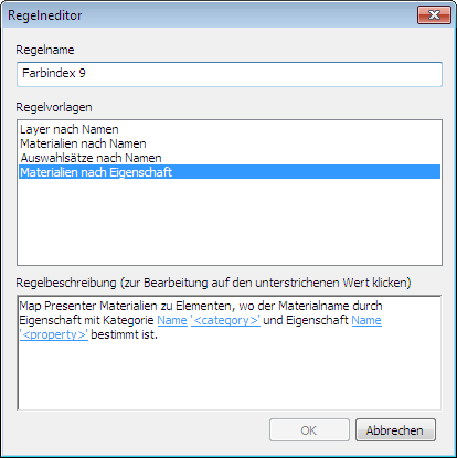

  2. Erstellen Sie eine Regel mit dem Namen "Farbindex 9" basierend auf der Vorlage Materialien nach Eigenschaft:
    1. Klicken Sie auf der Registerkarte Regeln des Fensters Presenter auf Neu.
    2. Geben Sie den Regelnamen "Farbindex 9" ein.
    3. Wählen Sie die Vorlage Materialien nach Eigenschaft aus.
    4. Klicken Sie auf '<Kategorie>', wählen Sie in der Dropdown-Liste den Eintrag Material, und klicken Sie dann auf OK.
    5. Klicken Sie auf '<Eigenschaft>', wählen Sie in der Dropdown-Liste den Eintrag Name, und klicken Sie dann auf OK.
    6. Klicken Sie auf OK, um die benutzerspezifische Regel zu speichern.

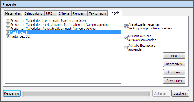

  5. Klicken Sie auf die Registerkarte Regeln, und wählen Sie die Regeln Farbindex 9 und Farbindex 32 aus.
  6. Stellen Sie sicher, dass nur Alle aktuellen exakten Verknüpfungen überschreiben ausgewählt ist, und klicken Sie dann auf Anwenden, um die Regeln anzuwenden.
    Auf alle Elemente in der Modellszene, denen die Eigenschaften von AutoCAD-Farbindex 9 und AutoCAD-Farbindex 32 zugewiesen sind, sind nun die entsprechenden Presenter-Materialien angewendet.
