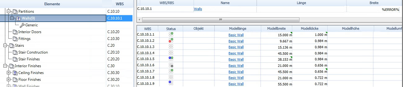

Wenn ein Element oder eine Gruppe geändert wird, wird eine Warnung im Navigationsbereich angezeigt, und ein grünes oder blaues Dreieck wird in der Zelle angezeigt. Die überschriebene Formel wird im Elementkatalog außerdem in Fettdruck hervorgehoben. Nachdem eine Änderungsanalyse durchgeführt wurde, werden in der Statusspalte der Quantification-Arbeitsmappe die folgenden Benachrichtigungen angezeigt.
Aktion Wie angezeigt Symbol Wann angezeigt
Überschreiben Grünes Licht in der Statusspalte Wenn eine Formel überschrieben wurde und keine Änderungsanalyse ausgeführt wurde. Bewegen Sie den Mauszeiger auf das Symbol, um eine QuickInfo anzuzeigen.
Ändern Blaues Licht in der Statusspalte Wenn ein Modellobjekt geändert wurde und sich vom zugehörigen Ermittlungselement in der Quantification-Arbeitsmappe unterscheidet. Bewegen Sie den Mauszeiger auf das Symbol, um eine QuickInfo anzuzeigen.
Fehler Rotes Licht in der Statusspalte Wenn Berechnungsfehler bei einer Formel oder einem Modellelement vorliegen. Bewegen Sie den Mauszeiger auf das Symbol, um eine QuickInfo anzuzeigen.
Löschen Schwarzes Licht in der Statusspalte Wenn ein Ermittlungsmodell gelöscht wurde. Bewegen Sie den Mauszeiger auf das Symbol, um eine QuickInfo anzuzeigen.
Anmerkung: Für ein Ermittlungselement kann eine beliebige Anzahl der oben aufgeführten Statusbenachrichtigungen in der Statusspalte angezeigt werden.
