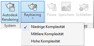

In Autodesk Navisworks stehen drei Renderstile zur Verfügung. Diese können Sie aufrufen, indem Sie auf die geteilte Schaltfläche Raytracing
auf der Multifunktionsleiste klicken (Registerkarte Rendern Gruppe
Rendern).
Das Häkchen zeigt den aktuell ausgewählten Stil an. Um einen anderen Stil auszuwählen, klicken Sie einfach darauf.
