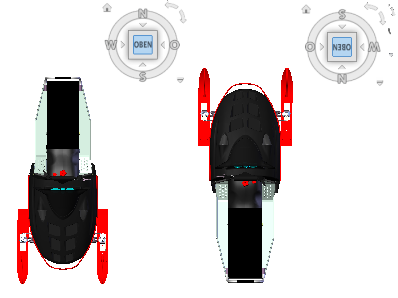

Drehen einer Flächenansicht
Wenn Sie ein Modell in einer der Flächenansichten anzeigen, werden neben dem ViewCube zwei Drehpfeile angezeigt. Mit diesen Pfeilen können Sie die aktuelle Ansicht um 90 Grad im oder entgegen dem Uhrzeigersinn um den Mittelpunkt der Ansicht drehen.
