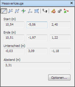

Fenster Messwerkzeuge
Das Fenster Messwerkzeuge ist ein fixierbares Fenster mit einer Reihe von Schaltflächen am oberen Rand, mit denen Sie die gewünschte Art der Messung auswählen können.
Bei allen Messungen werden die X-, Y- und Z-Koordinaten der Start- undEndpunkte in den Textfeldern unterhalb der Schaltflächen angezeigt, zusammen mit dem Unterschied und dem absoluten Abstand. Bei addierten Messungen wie Mehrpunkt oder Addiert zeigt das Feld Abstand den kumulierten Abstand aller in der Messung erfassten Punkte an.
Anmerkung: Z-Koordinatenwerte sind für 2D-Pläne ebenfalls nicht verfügbar.
