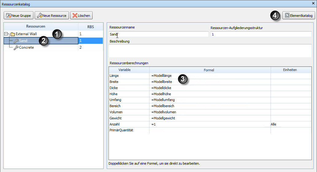

Der Ressourcenkatalog ist eine Datenbank der Ressourcen für ein Projekt. Ressourcen können nach Funktion und Typ in Relation zueinander stehen, wie z. B. Materialien, Ausstattung oder Werkzeuge, und können Wandplatten, Abdeckungen oder Tragwerkskomponenten einschließen.
1. Ressourcengruppe.
2. Ressource. Sie können Ressourcen in Ordnern und Unterordnern gruppieren.
3. Formel Zum Bearbeiten doppelklicken.
4. Elementkatalog Klicken Sie hierauf, um zwischen dem Ressourcen- und Elementkatalog zu wechseln.

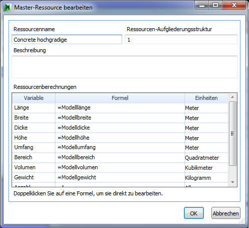

Master-Ressourcen
Master-Ressourcen sind die ursprünglichen, Baseline-Ressourcenwerte für den Projektkatalog. Sie können Änderungen an den Master-Ressourcen im Elementkatalog vornehmen. Die vorgenommenen Änderungen werden nur auf neue Ressourcen angewendet.
