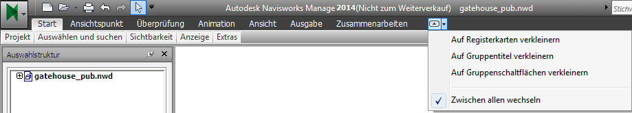

  1. Klicken Sie auf den Dropdown-Pfeil in der Multifunktionsleisten-Registerkartenleiste, und wählen Sie den gewünschten Zustand für die Minimierung der Multifunktionsleiste.
  2. Doppelklicken Sie auf den Namen der aktiven Multifunktionsleistenregisterkarte oder auf eine beliebige Stelle der Registerkartenleiste.
    Die Darstellung der Multifunktionsleiste wird zwischen dem ausgewählten Zustand für die Minimierung der Multifunktionsleiste und dem Zustand Vollständige Multifunktionsleiste umgeschaltet.
