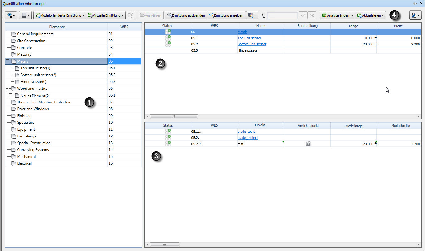

Quantification-Arbeitsmappe
Die Quantification-Arbeitsmappe ist Ihr wichtigster Arbeitsbereich. Hier können Sie eine modellorientierte Ermittlung (automatisch) oder eine virtuelle Ermittlung (manuell) durchführen. Sie können die Ansicht in der Quantification-Arbeitsmappe in die Elementansicht oder Ressourcenansicht ändern, indem Sie auf klicken.
1. Navigationsfenster Dieses Fenster enthält eine Liste von Elementen und WBS-Codes (Arbeits-Aufgliederungsstruktur).
2. Rollup-Fenster Die Zusammenfassung der Ermittlungselemente. Klicken Sie mit der rechten Maustaste auf eine Spaltenüberschrift, um die im Rollup-Fenster angezeigten Spalten zu ändern.
3. Ermittlungsfenster Zeigt alle Ermittlungselemente an. Klicken Sie mit der rechten Maustaste auf eine Spaltenüberschrift, um die im Ermittlungsfenster angezeigten Spalten zu ändern.
4. Werkzeugkasten Über den Werkzeugkasten greifen Sie auf die wichtigsten Funktionen von Quantification zu.
