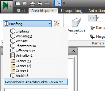

  1. Klicken Sie auf Registerkarte Ansichtspunkt Gruppe Speichern, laden und wiedergeben Dropdown-Liste Aktueller Ansichtspunkt Gespeicherte Ansichtspunkte verwalten.
    Dies öffnet das Fenster Gespeicherte Ansichtspunkte und macht es zum aktiven Fenster.
