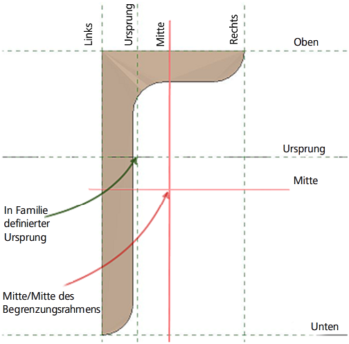

Familienursprung und Geometriemittelpunkt bei Stahltragwerkselementen
Die folgende Abbildung zeigt den Unterschied zwischen dem Ursprung der Familiengeometrie und dem Mittelpunkt des Begrenzungsrahmens. Beide Punkte können zusammenfallen.
