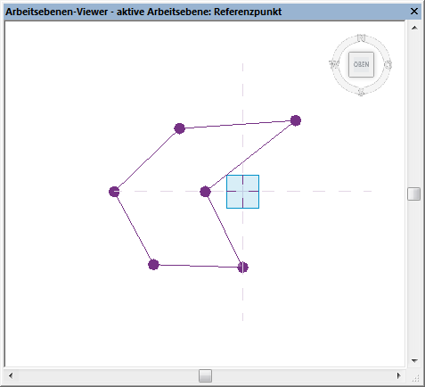

Für die Beispielbilder im folgenden Verfahren wird das folgende Sweep als Ausgangspunkt verwendet:
So verwenden Sie den Arbeitsebenen-Viewer für die Bearbeitung
  1. Wählen Sie eine Arbeitsebene oder ein Elementprofil aus.
  2. Klicken Sie auf Registerkarte Ändern | <Element> Gruppe Arbeitsebene Viewer.
    Der Arbeitsebenen-Viewer wird in der entsprechenden 2D-Ansicht geöffnet.

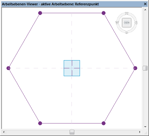

  3. Bearbeiten Sie das Modell nach Bedarf.
Wenn Sie in einer Projektansicht oder im Arbeitsebenen-Viewer Änderungen vornehmen, werden diese in Echtzeit in andere Ansichten übernommen.
