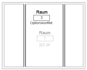

Problem: Diese oder eine ähnliche Meldung wird in einer Zeichnung angezeigt, wenn ein Konflikt zwischen Räumen in der Basisvorlage und Räumen in der sekundären Entwurfsoption auftritt.
Wenn beispielsweise die Basisvorlage bereits Räume enthält und Sie den entsprechenden Bereich in einer Entwurfsoption ebenfalls mit Räumen versehen, können die Grenzen der Räume in der Basisvorlage sich mit den Grenzen der Räume in der Entwurfsoption überschneiden.

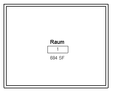

Beispiel: Angenommen, die Basisvorlage enthält folgenden Raum.
Wenn Sie einer Entwurfsoption einen Raum hinzufügen, wird darin auf einen Optionskonflikt hingewiesen.
