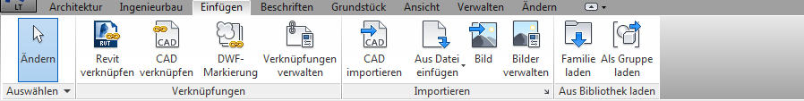

Multifunktionsleiste
Die Multifunktionsleiste wird angezeigt, wenn Sie eine Datei erstellen oder öffnen. Sie enthält alle Werkzeuge, die Sie zum Erstellen eines Projekts oder einer Familie benötigen.
Wenn Sie die Größe des Fensters ändern, wird die Größe der Werkzeuge in der Multifunktionsleiste automatisch angepasst, sodass sie im Fenster Platz finden. Mit dieser Funktion können Sie alle Schaltflächen bei den meisten möglichen Bildschirmgrößen anzeigen.

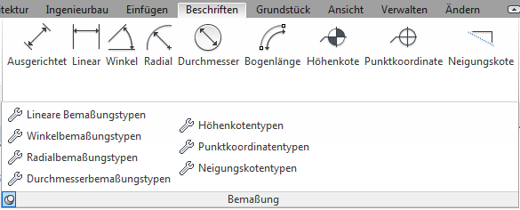

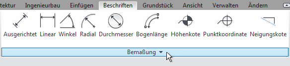

Erweiterte Gruppen
Ein Pfeil neben dem Titel einer Gruppe zeigt an, dass Sie die Gruppe erweitern können, um zusammengehörige Werkzeuge und Steuerelemente anzuzeigen.
Erweiterte Gruppen werden standardmäßig automatisch geschlossen, wenn Sie außerhalb der Gruppe klicken. Soll die zuvor verwendete Gruppe erweitert bleiben, während die Multifunktionsleisten-Registerkarte angezeigt wird, klicken Sie auf das Reißzweckensymbol in der linken unteren Ecke der erweiterten Gruppe.
Dialogfeld-Launcher
Bei einigen Gruppen können Sie ein Dialogfeld öffnen, um die zugehörigen Einstellungen festzulegen. Über den Startpfeil für Dialogfelder am unteren Ende einer Gruppe öffnen Sie ein Dialogfeld.

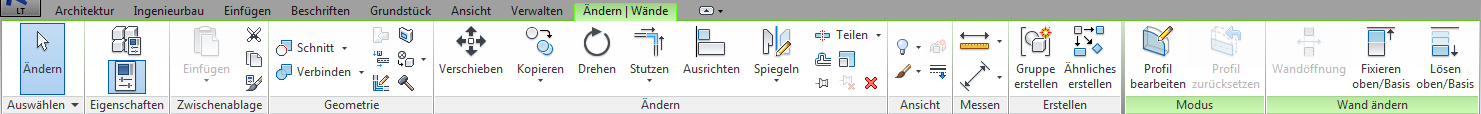

Kontextabhängige Registerkarten der Multifunktionsleiste
Bei der Verwendung bestimmter Werkzeuge oder Auswahl von Elementen wird eine spezielle kontextabhängige Registerkarte in der Multifunktionsleiste angezeigt. Sie enthält eine Reihe von Werkzeugen, die nur in Verbindung mit dem betreffenden Werkzeug oder Element von Bedeutung sind. Die Registerkarte wird geschlossen, wenn Sie das betreffende Werkzeug beenden oder die Auswahl aufheben.
Sie können angeben, ob eine kontextabhängige Registerkarte automatisch aktiviert wird oder ob die aktuelle Registerkarte aktiviert bleibt. Sie können auch angeben, welche Registerkarte in der Multifunktionsleiste angezeigt werden soll, wenn Sie ein Werkzeug beenden oder eine Auswahl aufheben. Weitere Informationen finden Sie unter Benutzeroberflächenoptionen.
