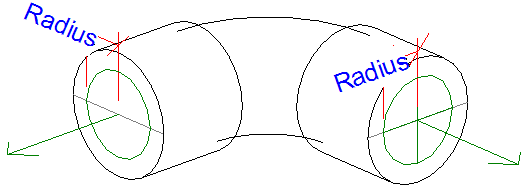

Nachdem eine Familie in ein Projekt geladen wurde, verhalten Referenzlinien sich genau wie Referenzebenen. Referenzlinien sind in Projekten nicht sichtbar und werden beim Auswählen des Familienexemplars nicht hervorgehoben. Sie werden unter denselben Bedingungen wie Referenzebenen, d. h. abhängig von der Einstellung ihrer Referenzeigenschaft, hervorgehoben (wobei auch Formgriffe angezeigt werden).
Ausgewählte Referenzlinie in verschiedenen Ansichten
