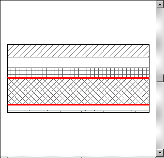

Sie können eine Schicht als Referenz für die Bemaßung oder Ausrichtung wählen. Platzieren Sie den Cursor auf der Schichtenlinie, die als Referenz verwendet werden soll. Drücken Sie die Tabulatortaste , um die Schicht auszuwählen.
Jeder mehrschalige Bauteiltyp hat standardmäßig zwei Schichten, die als Kern bezeichnet werden. Diese Schichten können nicht geändert werden und haben keine Dicke. Sie sind lediglich Referenzen für Bemaßungen.
Vorschau für mehrschalige Geometrie mit rot markiertem Kern
