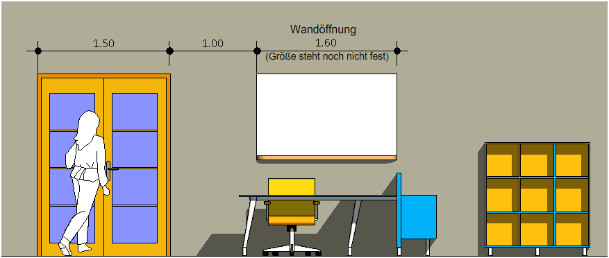

Hinzufügen von Text zu Bemaßungswerten oder EQ-Beschriftungen
Sie können ergänzenden Text über, unter oder neben einem permanenten Bemaßungswert oder einer EQ-Textbeschriftung einfügen.
Beispiel
  1. Wählen Sie im Zeichenbereich die zu bearbeitende Bemaßung aus.
  2. Klicken Sie auf den Bemaßungswert oder die EQ-Beschriftung.
  3. Wählen Sie im Dialogfeld Bemaßungstext unter Bemaßungswert die Option Tatsächlichen Wert.
    Geben Sie den Text, den Sie anzeigen möchten, in die Textfelder Oberhalb, Unterhalb, Präfix und Suffix ein.
    Anmerkung: Geben Sie nur in die benötigten Textfelder Text ein.
  4. Klicken Sie auf OK.
