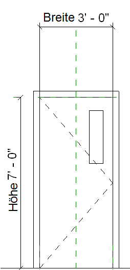

Sie haben einer Feuerschutztür mit beschrifteter Breitenbemaßung ein rechteckiges Fenster hinzugefügt, ohne eine Bemaßung für das Fenster anzugeben.
Sie beschließen, die Türbreite zu ändern, möchten aber die Fensterbreite beibehalten. Zu erwarten wäre, dass dessen Position unverändert bleibt. Wenn Sie jedoch mithilfe des Werkzeugs Familientypen die Breite der Tür ändern, verhält sich das Fenster wie folgt:
In diesem Beispiel besteht eine Abhängigkeit zwischen dem Fenster und der Achse der Tür einerseits und der rechten Seite der Türfüllung andererseits. Beide sind durch Referenzebenen bestimmt. Die Fensterposition bleibt relativ zu diesen Referenzebenen gleich.
