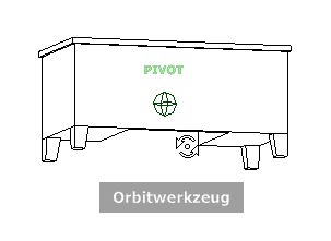

Mit dem Orbitwerkzeug können Sie die Ausrichtung eines Modells ändern. Als Cursor wird der Cursor des Orbitwerkzeugs angezeigt. Wenn Sie den Cursor ziehen, dreht sich das Modell um einen Drehpunkt. Die Ansicht bleibt jedoch fixiert.
Angeben des Drehpunkts
Der Drehpunkt ist der Basispunkt für das Drehen des Modells mit dem Orbitwerkzeug. Sie können den Drehpunkt wie folgt angeben:

Sie können steuern, wie das Modell um den Drehpunkt gedreht wird, indem Sie die Aufwärtsrichtung des Modells beibehalten. In diesem Fall ist die Drehung entlang der XY-Achse und in die Z-Richtung beschränkt. Wenn Sie horizontal ziehen, bewegt sich die Kamera parallel zur XY-Ebene. Ziehen Sie hingegen vertikal, fährt die Kamera entlang der Z-Achse.
Wird die Aufwärtsrichtung nicht beibehalten, können Sie das Modell mit dem um den Drehpunkt zentrierten Rollring drehen. Verwenden Sie das Dialogfeld Optionen für das SteeringWheel, um zu steuern, ob die Richtung nach oben für das Werkzeug Orbit beibehalten wird.
