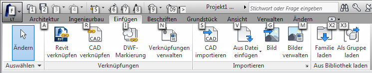

Keytips bieten eine Möglichkeit zum Zugriff auf den Menü-Browser, den Schnellzugriff-Werkzeugkasten und die Multifunktionsleiste über die Tastatur. Um Tastaturkurzbefehle anzuzeigen, drücken Sie die Alt-Taste.
Mithilfe der Keytips können Sie durch die Multifunktionsleiste navigieren. Durch Eingeben des Keytips für eine Registerkarte in der Multifunktionsleiste wird diese zur aktiven Registerkarte, und die Keytips für ihre Schaltflächen und Steuerelemente werden angezeigt. Geben Sie im obigen Beispiel N ein, um die Registerkarte Beschriften anzuzeigen.
Wenn eine Registerkarte der Multifunktionsleiste eine erweiterte Gruppe mit zusätzlichen Werkzeugen enthält, können Sie mithilfe des entsprechenden Keytips die Gruppe anzeigen und sehen die Keytips für diese Werkzeuge.
Drücken Sie ESC, um Keytips auszublenden.
