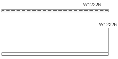

Mit der Skelettbaubeschriftungsfamilie können Sie Träger beschriften. Sie können die Standardpositionen dieser Beschriftungen im Dialogfeld Familienkategorie und -parameter festlegen. Weitere Informationen finden Sie unter Familienkategorie und -parameter.
Die Kategorie Trägerbeschriftung enthält zwei Parameter.
Mit Bauteil drehen: Ist diese Option aktiviert, wird die Beschriftung zusammen mit dem Träger gedreht. Ist sie deaktiviert, wird die Beschriftung relativ zum Ansichtsrahmen ausgerichtet.
Verbindungspunkt: Definiert die Anfangsposition der Beschriftung an einem Träger (Anfang, Mitte oder Ende). Dieser Punkt wird von der Beschriftung verfolgt, wenn der Träger verlängert oder gekürzt wird.
Die Führungslinie der Beschriftung beginnt gegebenenfalls an dieser Stelle.
<Keine>: Die Beschriftung wird standardmäßig in der Mitte des Trägers platziert.
