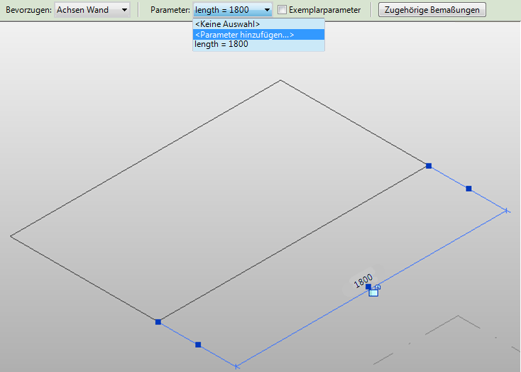

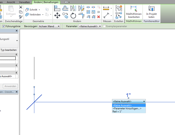

Im Familieneditor können Sie permanente Bemaßungen in der Zeichnung oder mithilfe der Optionsleiste bearbeiten.
Wählen Sie in der Zeichnung die permanente Bemaßung aus, und führen Sie einen der folgenden Schritte durch:
- Klicken Sie mit der rechten Maustaste, klicken Sie auf Beschriftung, und wählen Sie dann einen vorhandenen Parameter aus oder fügen Sie einen Parameter hinzu. Weitere Informationen finden Sie unter Erstellen von Familienparametern.
- Klicken Sie mit der rechten Maustaste, klicken Sie auf Bearbeiten, und geben Sie dann einen neuen Wert ein.
- Klicken Sie unter Optionsleiste auf die Dropdown-Liste Beschriftung, und wählen Sie einen vorhandenen Parameter aus oder fügen Sie einen Parameter hinzu.
