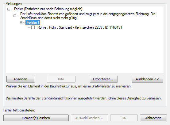

Anzeigen aller zu einer Fehlermeldung gehörenden Fehler und Warnungen
Klicken Sie in der Fehlermeldung auf Erweitern, um das Dialogfeld zu erweitern und eine Verzeichnisstruktur der mit der letzten Aktion verbundenen Fehler- und Warnmeldungen anzuzeigen.
Durch Klicken auf das Pluszeichen (+) in der Verzeichnisstruktur erhalten Sie nähere Informationen zu den einzelnen Fehlern.
Sie können eine Fehlerüberschrift wie Fehler 1 auswählen (hervorheben), um alle mit dem Fehler verbundenen Elemente im Zeichenbereich ebenfalls auszuwählen. Sie können auch nur einen Elementnamen markieren, um so im Zeichenbereich nur das entsprechende Element auszuwählen. Nachdem Sie den Elementnamen hervorgehoben haben, können Sie auf Anzeigen klicken. Revit LT sucht in diesem Fall nur nach Ansichten für dieses Element.
Wenn Sie das Element löschen möchten, aktivieren Sie das entsprechende Kontrollkästchen und klicken auf Auswahl löschen.
Zum Anzeigen des Fehlerdialogfelds im Normalmodus klicken Sie auf Ausblenden.
