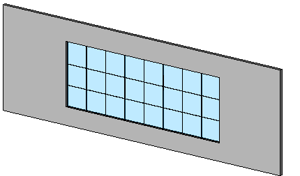

Wände können von einer Grundelementwand umschlossen werden, wobei die umschlossene Wand mit der Grundelementwand verknüpft ist. Beispielsweise kann eine Fassade von einer Außenwand umschlossen werden, oder eine Wand kann von einem Fassadenelement umschlossen werden.
Ähnlich wie bei Türen oder Fenstern in der Grundelementwand wird die Größe der umschlossenen Wand nicht geändert, wenn Sie die Größe des Basisbauteils ändern. Wenn Sie die Grundelementwand verschieben, wird die umschlossene Wand ebenfalls verschoben.
Fassade von Grundelementwand umschlossen
