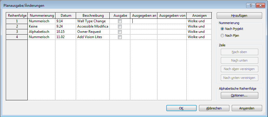

In Revit LT stehen verschiedene Formate für die Anzeige der Reihenfolge der in einem Projekt vorgenommenen Änderungen zur Auswahl. Damit die Änderungen verfolgt werden können, können Sie sie wie folgt nummerieren:
Im Dialogfeld Planausgaben/Änderungen legen Sie die Nummerierungsmethode für die einzelnen Änderungen fest. Hier können Sie auch die Buchstaben oder anderen Zeichen für benutzerdefinierte Reihenfolgen festlegen.
Sie können ein Projekt mit einer bestimmten Nummerierungsmethode (z. B. nummerisch) beginnen. Es ist möglich, die Methode später zu wechseln, um eine neue Projektphase als solche zu kennzeichnen. Die im Dialogfeld Planausgaben/Änderungen unter Reihenfolge angegebenen Nummern geben die Gesamtreihenfolge aller Änderungen im ganzen Projekt an, unabhängig von den im Einzelfall verwendeten Nummerierungsmethoden.
