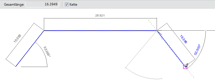

Mit dem Werkzeug Bandmaß können Sie schnell die Länge (und ggf. den Winkel von der Horizontalen) von einzelnen in Draufsichten ausgewählten Wänden oder Linien messen und vorübergehend anzeigen. In Ansichten können Sie dieses Werkzeug nutzen, um nur die Enden von Wänden auszuwählen, die lotrecht zur Ansichtsrichtung verlaufen (um die Höhe der Wand anzuzeigen). In Draufsichten und auch Ansichten können Sie jedoch eine temporäre Linie oder Linienkette, die angegebene Punkte verbindet, zeichnen. Die vom Werkzeug erzeugten Bemaßungen werden angezeigt, bis Sie die nächste Messung starten oder das Werkzeug beenden. Längenbemaßungen werden außerdem im Feld Gesamtlänge in der Optionsleiste angezeigt.
Gruppe Messen
Dropdown-Liste Messen, und klicken Sie dann entweder auf Wenn Sie Zwischen zwei Referenzen messen wählen, können Sie eine bestimmte Länge von einem Startpunkt aus messen. Klicken Sie auf den Startpunkt, verschieben Sie den Mauszeiger in die gewünschte Richtung und geben Sie einen Wert für die Länge der Linie ein.
Wenn Sie An Element entlang messen wählen, wählen Sie das Element im Zeichenbereich aus. Für das Element werden temporäre Bemaßungen eingeblendet, und die Gesamtlänge wird in der Optionsleiste angezeigt.
Beachten Sie, dass im Feld Gesamtlänge in der Optionsleiste die jeweils aktuelle Länge der Kette angezeigt wird. Durch Doppelklicken schließen Sie die Kette ab.
Maßlinie mit Messungen für die Länge und den Winkel
Maßkette mit Angabe der Gesamtlänge in der Optionsleiste
