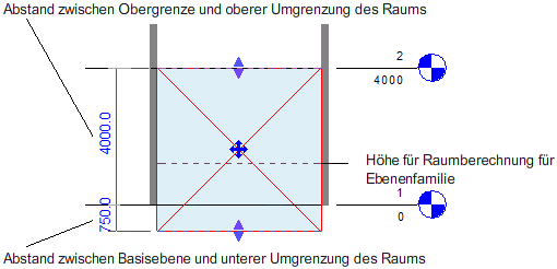

  3. Ziehen Sie das benötigten Steuerelement nach oben oder unten, um die obere oder untere Begrenzung des Raums anzupassen.
    Revit LT zeigt dynamische Bemaßungen an, die den Abstand der oberen und unteren Begrenzung von der Obergrenze und Basisebene des Raums angeben. Sie können den gewünschten Wert auch direkt eingeben. Weitere Informationen finden Sie unter Dynamische Bemaßungen.
    Die durch den Raum verlaufende gestrichelte Linie zeigt die Berechnungshöhe an. Dies ist die Höhe, die Revit LT für die Berechnung von Fläche und Volumen des Raums verwendet. Der Parameter Höhe für Berechnung ist ein Typenparameter für Ebenen. Weitere Informationen finden Sie unter Höhe für Berechnung. Die gestrichelte Linie für die Berechnungshöhe wird nur angezeigt, wenn Sie den Raum in einer Schnittansicht auswählen.
