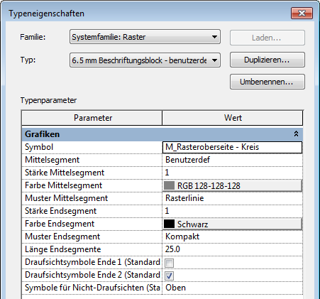

Zum Anpassen der Rastertypen haben Sie folgende Möglichkeiten:
- Ändern von Linienfarbe, -stärke und -muster der gesamten Rasterlinie. (Ändern Sie den Rastertyp Beschriftungsblock, oder erstellen Sie einen eigenen. Weitere Informationen finden Sie unter Ändern einer durchgehenden Rasterlinie.)
- Ausblenden des Mittelsegments der Rasterlinien, um eine Lücke zu definieren, sodass in Ansichten nur die Endsegmente angezeigt werden. (Ändern Sie den Rastertyp Beschriftungsblock - Lücke, oder erstellen Sie einen eigenen. Weitere Informationen finden Sie unter Erstellen einer Rasterlinie mit einer Mittellücke.)
- Anzeigen des Mittelsegments der Rasterlinie in einer anderen Linienfarbe und -stärke bzw. einem anderen Muster als die Endsegmente. (Ändern Sie den Rastertyp Beschriftungsblock - benutzerdefinierte Lücke, oder erstellen Sie einen eigenen. Weitere Informationen finden Sie unter Erstellen einer Rasterlinie mit einem Mittelsegment.)
Um diese Anpassungen vornehmen zu können, ändern Sie einen Rastertyp. In den Ansichten werden die Änderungen für alle Rasterlinien dieses Typs übernommen.
