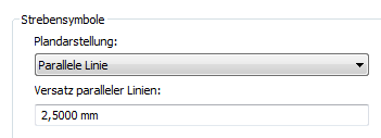

  4. Wählen Sie unter Strebensymbole einen Wert für die Darstellung in Draufsichten.
    Optionen für die Plandarstellung
    • Parallele Linie:
      Bei der Symboldarstellung von Streben in Draufsichten werden diese durch parallel zur Strebe verlaufende Linien angezeigt. Der Abstand zwischen Strebe und Linie wird im Dialogfeld Tragwerkseinstellungen festgelegt. Befindet sich die Strebe unterhalb der Ebene, wird die Linie unter bzw. bei vertikalen Streben rechts neben der Achse der Strebe angezeigt; befindet sich die Strebe oberhalb der Ebene, erscheint die Linie über bzw. links neben der Achse der Strebe.
      Anmerkung: Strebensymbole, die als parallele Linien dargestellt werden, erscheinen nur dann in Symboldraufsichten, wenn als Verwendung der Strebe Vertikaler Verband eingestellt ist.
    • Linie mit Winkel:
      Symboldarstellungen von Streben in Draufsichten werden als Linien mit Winkel angezeigt. Wenn die Strebe und die Ebene sich schneiden, beginnt eine solche Linie an diesem Schnittpunkt, andernfalls an dem Punkt auf der Strebe, der der Ebene am nächsten liegt. Das Symbol erstreckt sich von dort über den Teil der Strebe, der über bzw. unter der Ebene liegt, nach oben bzw. unten.
      Anmerkung: Strebensymbole, die als Linien mit Winkel dargestellt werden, erscheinen nur dann in Symboldraufsichten, wenn als Verwendung der Strebe Vertikaler Verband eingestellt ist.
  5. Geben Sie unter Strebensymbole den Versatz für die parallele Linie an.
    Dieser Wert kann erst eingestellt werden, nachdem Sie Parallele Linie für die Plandarstellung gewählt haben. Die parallele Linie wird im angegebenen Abstand von der Achse der vertikalen Strebe angezeigt.

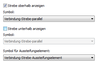

  6. Wählen Sie unter Strebensymbole die Option Strebe oberhalb anzeigen, wenn die Symbole für die Streben oberhalb der aktuellen Ansicht angezeigt werden sollen.
  7. Wählen Sie unter Symbol das Symbol, das für die Streben oberhalb der aktuellen Ansicht steht.
    Anmerkung: Wenn Sie die Plandarstellung von Parallele Linie auf Linie mit Winkel umstellen, wird das Symbol für die Streben oberhalb der aktuellen Ansicht automatisch ebenfalls geändert.

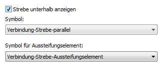

  8. Wählen Sie unter Strebensymbole die Option Strebe unterhalb anzeigen, wenn die Symbole für die Streben unterhalb der aktuellen Ansicht angezeigt werden sollen.
  9. Wählen Sie unter Symbol das Symbol, das für die Streben unterhalb der aktuellen Ansicht steht.
    Anmerkung: Wenn Sie die Plandarstellung von Parallele Linie auf Linie mit Winkel umstellen, wird das Symbol für die Streben unterhalb der aktuellen Ansicht automatisch ebenfalls geändert.
