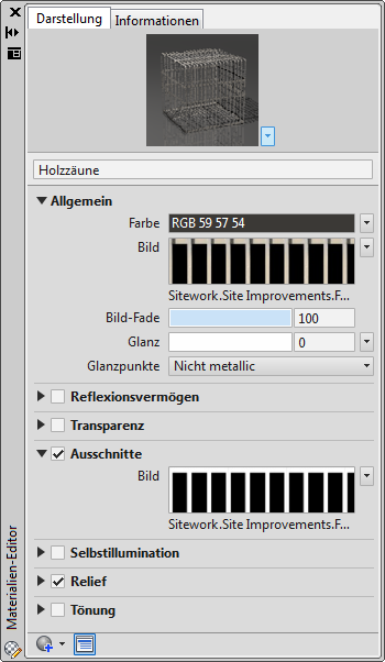

Aussparungen-Maps machen das Material teilweise transparent.
Sie können eine Bilddatei für das Aussparungen-Mapping auswählen und verwenden. Transparente Bereiche sind vollkommen durchsichtig.
Wenn Sie Transparenz für Mattierungs- oder Transluzenzeffekte verwenden, bleibt die Reflektivität erhalten. Verwenden Sie zusätzlich zur Festlegung einer bestimmten Form oder eines bestimmten Musters für das Material eine Aussparung. Ausgesparte Bereiche reflektieren nicht.
