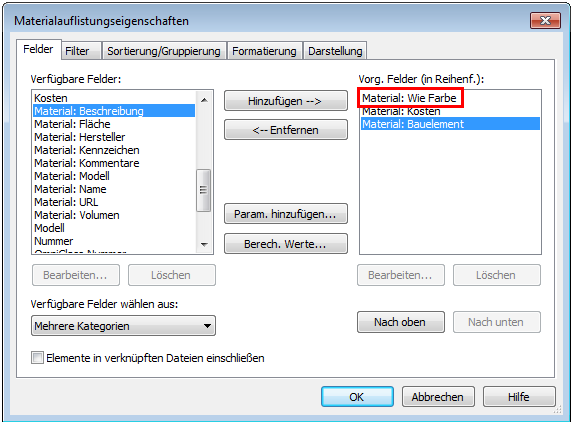

Mit dem Werkzeug Farbe können Sie ein Material auf die gewählte Oberfläche eines Elements oder einer Familie anwenden, ohne die Struktur des Elements zu ändern. Weitere Informationen finden Sie unter Materialien.
Treppe vor der Anwendung von Farbe (Material)
Treppe nach der Anwendung von Farbe (Material
Der Befehl Farbe kann beispielsweise auf Wände, Dächer, Familien und Geschossdecken angewendet werden.
Wenn Sie mit der Maus in die Nähe eines Elements zeigen und das Element hervorgehoben wird, können Sie die Farbfunktion anwenden. Das Werkzeug Farbe ist besonders nützlich, um Materialien auf geteilte Flächen anzuwenden. Weitere Informationen finden Sie unter Teilen von Flächen.
Ist das Oberflächenmuster des Materials ein Modellmuster, können Sie im Muster zur Bemaßung oder Ausrichtung Referenzen auswählen . Weitere Informationen finden Sie unter Füllmuster und Modellmuster.
So wenden Sie den Befahl Farbe auf eine Fläche an
Gruppe Geometrie
Wenn Sie eine Fläche hervorheben, auf die die Farbe bereits angewendet wurde, wird in der Statusleiste das verwendete Material angezeigt.
Weitere Informationen über die Anwendung von Farbe auf Flächen
