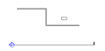

Das folgende Beispiel zeigt die Unterteilung eines Schnitts, Ansichten können jedoch auf dieselbe Weise unterteilt werden. In der folgenden Abbildung wird ein normaler Schnitt in das Modell gezeichnet.

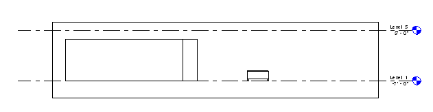

Daraus ergibt sich die folgende Ansicht.

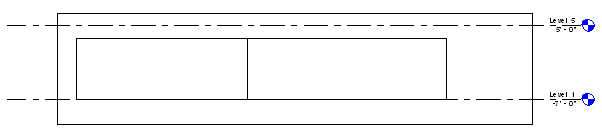

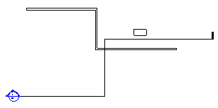

Wenn Sie den Schnitt wie hier gezeigt ändern, wird auch die Schnittansicht geändert.
