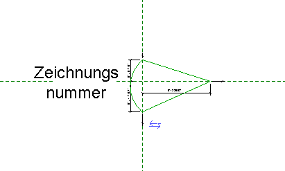

Festlegen von Parametern für den Schnittanfang
Für das Symbol stehen zwei Parameter zur Verfügung: die Nummer der Zeichnung und die Nummer des Plans. Sie können die Parameter einstellen, indem Sie Beschriftungstext platzieren. Die Zeichnungsnummern sind die Nummern der einzelnen Ansichten in einem Plan. Die Plannummer ist die Nummer des gesamten Plans. Wenn Sie diese Parameter zu einem Symbol hinzufügen, werden sie automatisch eingetragen, wenn die Schnittansicht in ein Projekt aufgenommen wird.
Der nachfolgend beschriebene Vorgang kann generell zur Erstellung einer Schnittbeschriftungsfamilie angewendet werden. Abhängig von der Entwurfsabsicht können die einzelnen Schritte variieren.
  1. Klicken Sie auf Neu Beschriftungssymbol.
  2. Wählen Sie im Dialogfeld Öffnen im Vorlagenordner die Datei M_Schnittbeschriftung.rft aus, und klicken Sie auf Öffnen.
  3. Die Vorlage enthält einen vordefinierten Schnittanfang. Sie können diesen Schnittanfang verwenden oder auf Registerkarte Erstellen Gruppe Detail (Linie) klicken, um einen neuen zu erstellen.
  4. Klicken Sie ggf. der Gruppe Text (Text), um dem Symbol Text hinzuzufügen.
  5. Klicken Sie auf (Beschriftung), um dem Symbol für Detailnummer oder Plannummer Text hinzuzufügen. Wenn Sie auch den Ansichtsnamen in die Schnittbeschriftung einfügen möchten, wählen Sie den Parameter Ansichtsname aus.
  6. Klicken Sie im Schnellzugriff-Werkzeugkasten auf (Speichern). Revit LT speichert die Datei mit der Erweiterung .rfa.
