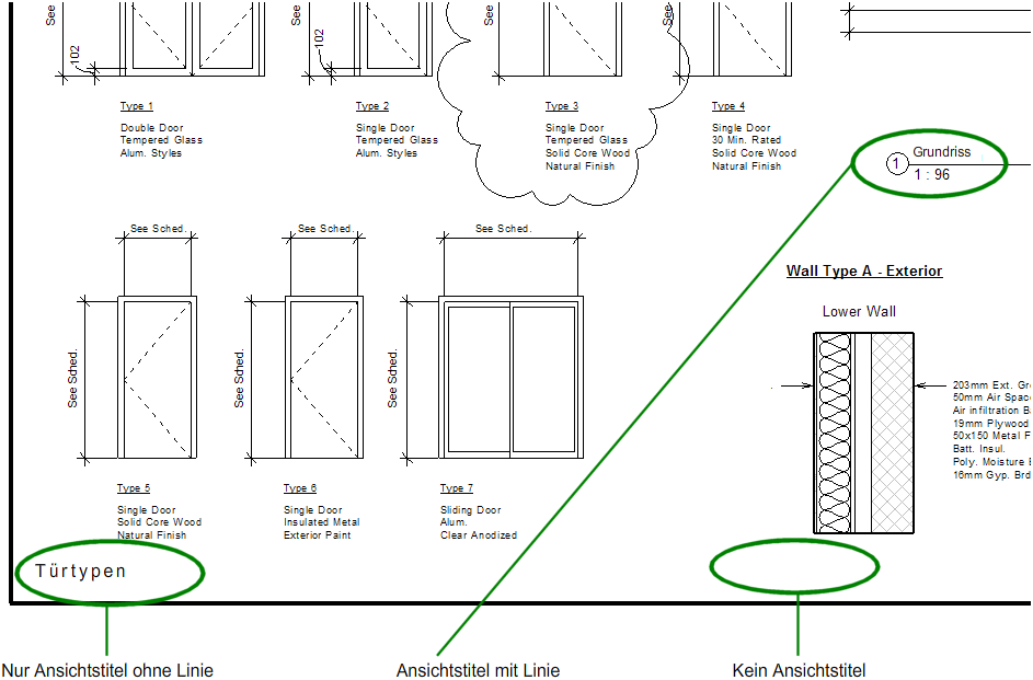

Wenn Sie eine Ansicht in einen Plan einfügen, wird in Revit LT standardmäßig ein Ansichtstitel angezeigt. Sie können Textattribute für Ansichtstitel festlegen, bestimmen, welche Informationen in einen Ansichtstitel aufgenommen werden sollen, oder die Anzeige von Ansichtstiteln in Plänen deaktivieren. Diese Attribute können für einzelne Ansichtstitel auf Plänen definiert werden. Sie können darüber hinaus Typen festlegen und diese dazu verwenden, Standardeinstellungen auf Ansichtstitel anzuwenden.
Erstellen bzw. bearbeiten Sie einen Ansichtsfenstertyp, um die Stärke, die Farbe oder das Muster der horizontalen Linie im Ansichtstitel zu ändern oder die Anzeige der Linie zu deaktivieren. Weitere Informationen finden Sie unter Ansichtsfenstertypen. Wenn Sie die Länge der horizontalen Linie für einen bestimmten Ansichtstitel ändern möchten, siehe Ändern eines Ansichtstitels auf einem Plan.
Anmerkung: Die Anzeige von Ansichtstiteln ist nur für Ansichten möglich, z. B. für Grundrisse, Ansichten, Schnitte und 3D-Ansichten. Für Bauteillisten stehen keine Ansichtstitel zur Verfügung.
Beispiele: Stile für Ansichtstitel
