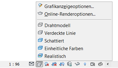

Klicken Sie in den Steuerelementen für Ansichten im unteren Zeichenbereich auf das Symbol für den Bildstil, und wählen Sie eine Option aus.

Klicken Sie in der Ansichtsvorlage unter Modelldarstellung auf Bearbeiten. Wählen Sie im Dialogfeld Grafikdarstellungsoptionen den gewünschten visuellen Stil, und definieren Sie weitere Optionen wie gewünscht.
