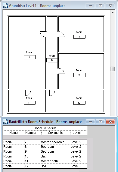

Die erstellten Räume können mit den folgenden Verfahren aus dem Gebäudemodell entfernt werden:
- Aufheben der Platzierung: Entfernt den Raum von seiner Position im Gebäudemodell; im Projekt bleiben jedoch Informationen zu dem Raum erhalten. Sie können den Raum dann später bei einer eventuellen Überarbeitung des Projekts an einer anderen Stelle einfügen. Weitere Informationen finden Sie unter Aufheben der Platzierung und Verschieben von Räumen.
- Löschen: Der Raum wird vollständig (mit allen dazugehörigen Informationen) aus dem Projekt entfernt. Weitere Informationen finden Sie unter Löschen von Räumen.
Grundriss mit Räumen und Raumliste
