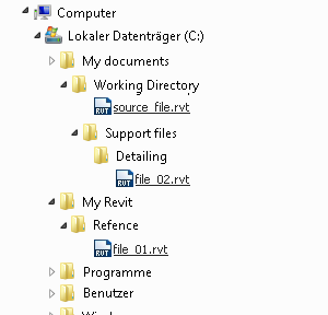

In der folgenden Abbildung wird eine einfache Verzeichnisstruktur als Beispiel verwendet.
In diesem Exemplar werden absolute und relative Pfade folgendermaßen definiert. Beachten Sie den Ordner Arbeitsverzeichnis. Dieser wurde zur Veranschaulichung entsprechend benannt. Ein Arbeitsverzeichnis kann einen beliebigen Namen aufweisen.
Datei Absoluter Pfad Relativer Pfad
sourcefile.rvt C:\My Revit\Working Directory\source-file.rvt source-file.rvt
file_01.rvt C:\My Revit\Reference\file_01.rvt ..\Reference\file_01.rvt
file_02.rvt C:\My Revit\Working Directory\Support Files\Detailing\file_02.rvt Support Files\Detailing\file_02.rvt

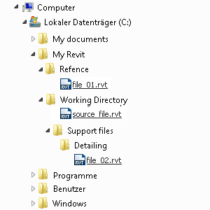

Wenn das Arbeitsverzeichnis verschoben oder umbenannt wird, ist es möglich, dass Pfade nicht aufgelöst werden (unterbrochen). In der folgenden Abbildung wurde das Arbeitsverzeichnis in das Verzeichnis My Documents verschoben, um dies darzustellen.
Daraufhin sind alle ursprünglichen absoluten Pfade nicht aufgelöst, da sie auf einen bestimmten Speicherort verweisen. Der relative Pfad zu file_01.rvt ist ebenfalls unterbrochen, da sich die Datei nicht innerhalb des Arbeitsverzeichnises befunden hat und darum nicht mit dem Arbeitsverzeichnis verschoben wurde.
