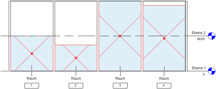

Die Parameter Obergrenze und Versatz Obergrenze definieren zusammen die obere Begrenzung des Raums.
Beispiel: Angenommen, ein Raum beginnt auf Ebene 1. Um festzulegen, dass er bis 4000 mm über Ebene 2 reichen soll, legen Sie für Obergrenze Ebene 2 und für Versatz Obergrenze 4000 mm fest. Der Standardwert für Versatz Obergrenze ist der Abstand zwischen den Ebenen (10' bzw. 4000 mm).
In der folgenden Schnittansicht wurden die folgenden Werte eingestellt:
