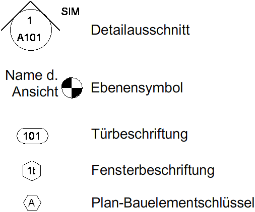

Ein Symbol ist eine grafische Darstellung eines Beschriftungselements oder eines anderen Objekts. Symbole werden manchmal als Beschriftungen bezeichnet.
Benutzen Sie das Werkzeug Symbol zum Platzieren von 2D-Beschriftungssymbolen im Projekt.
Die folgende Symbollegende gibt die Beschriftungssymbole an, die in einem Satz von Konstruktionsunterlagen verwendet werden.
