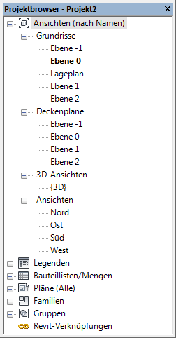

Der Projektbrowser zeigt eine logische Hierarchie für alle Ansichten, Bauteillisten, Pläne, Familien, Gruppen und andere Bestandteile des aktuellen Projekts an. Die Ordner können erweitert werden, um ihre untergeordneten Elemente anzuzeigen.
Anmerkung: Über das Dialogfeld In Projektbrowser suchen können Sie nach Einträgen im Projektbrowser suchen. Klicken Sie mit der rechten Maustaste in den Projektbrowser, und wählen Sie Suchen, um dieses Dialogfeld zu öffnen.
Informationen zum Ändern der Größe und Position des Projektbrowsers finden Sie unter Fixierbare Fenster. Änderungen an der Größe und Position des Projektbrowsers werden gespeichert und beim nächsten Start der Anwendung wiederhergestellt.
Sie können die Organisation von Projektansichten im Projektbrowser anpassen. Weitere Informationen finden Sie unter Anordnen von Ansichten im Projektbrowser.
