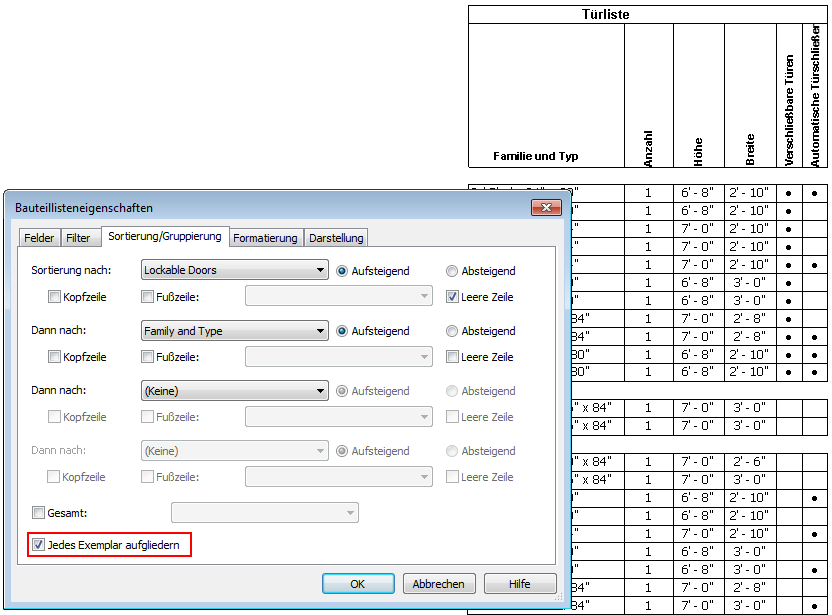

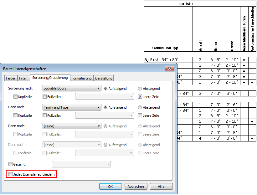

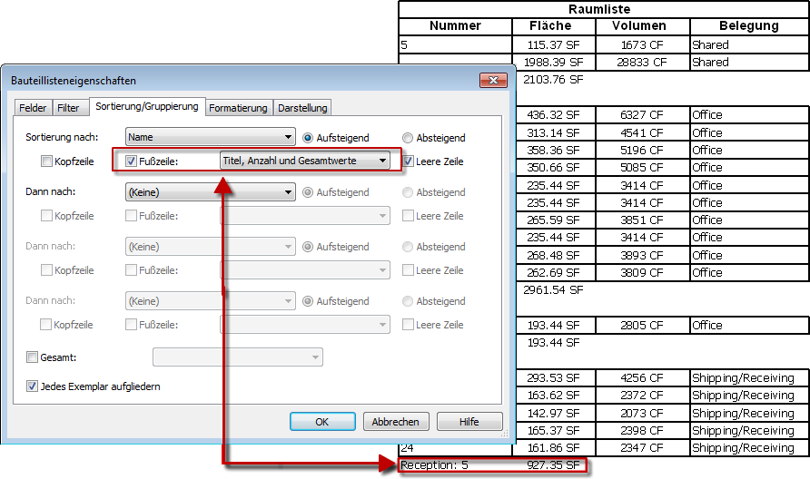

Die folgenden Abbildungen zeigen Beispiele für Sortierung und Gruppierung bei Bauteillisten, einschließlich Aufgliedern von Exemplaren, Sortieren und Summenwerte.
Die folgenden Abbildungen zeigen dieselbe Bauteilliste. Bei der ersten ist die Option Jedes Exemplar aufgliedern aktiviert, bei der zweiten ist diese Option deaktiviert.
